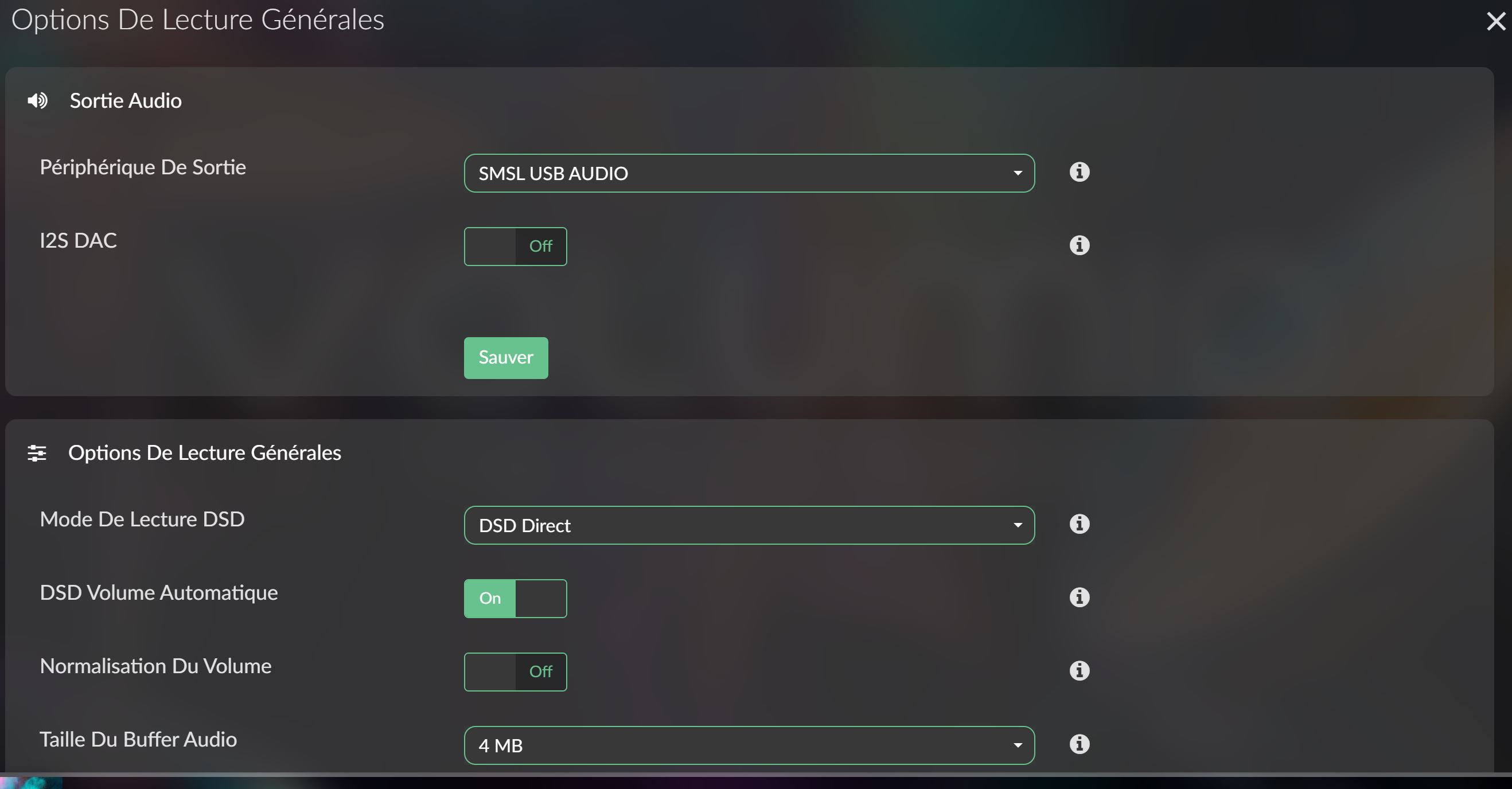

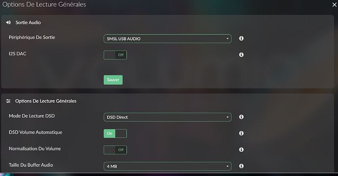

Pouvez-vous vérifier que votre appareil USB est bien sélectionné et détecté par Volumio?
Oui il l’est.
D’ailleurs, avec Volumio je n’ai aucun soucis. Une fois redémarré, le DAC fonctionne et la lecture se fait avec Volumio… pas avec Audirvana.

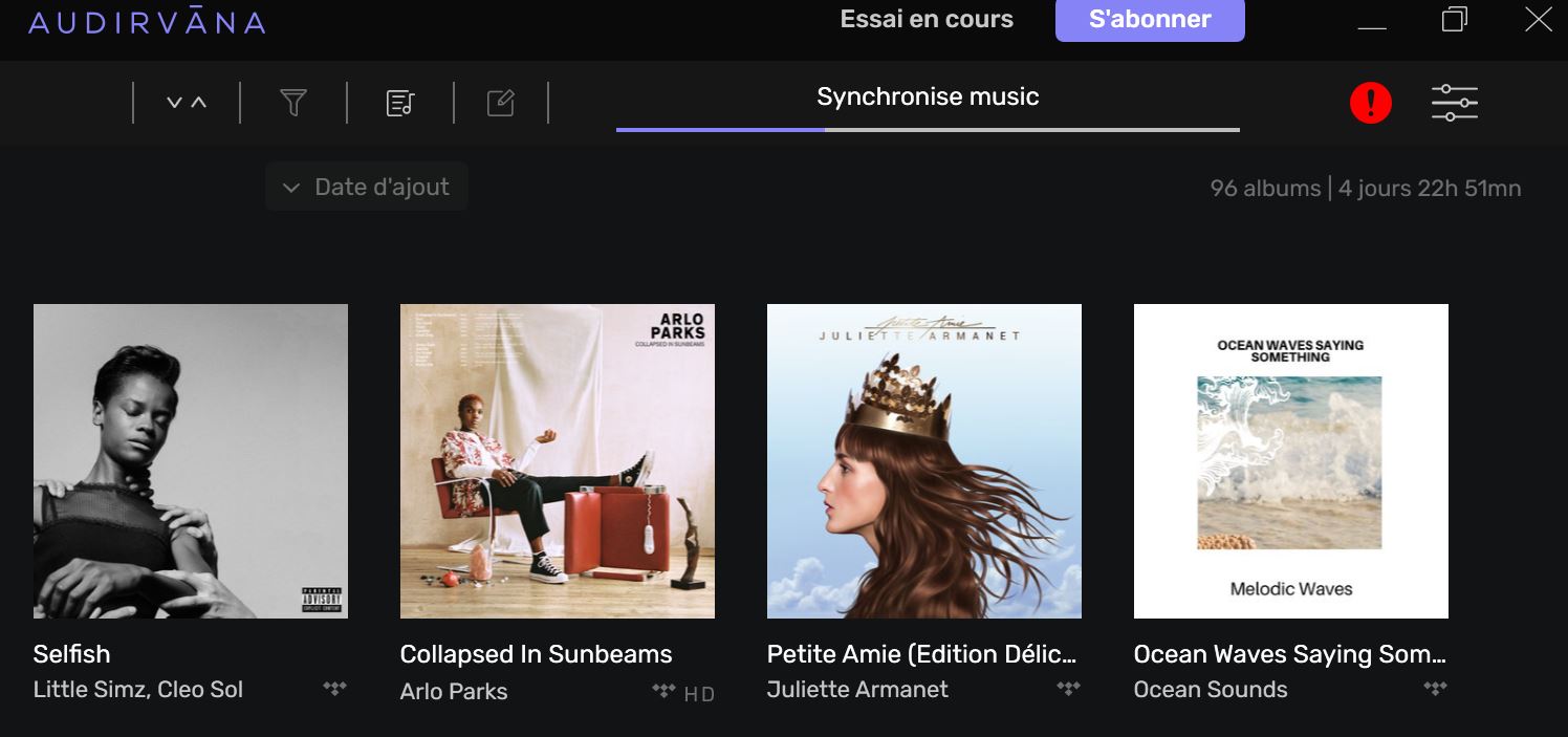

Peut être faut-il régler des choses… En haut à droite j’ai ce symbole :
… j’ai notamment une suggestion pour changer mon réseau “public” en “privé”
Pour ne pas avoir de problème de détection d’appareil sur le réseau local pour l’UPNP par exemple, vous devez passer votre réseau de public à priver.
