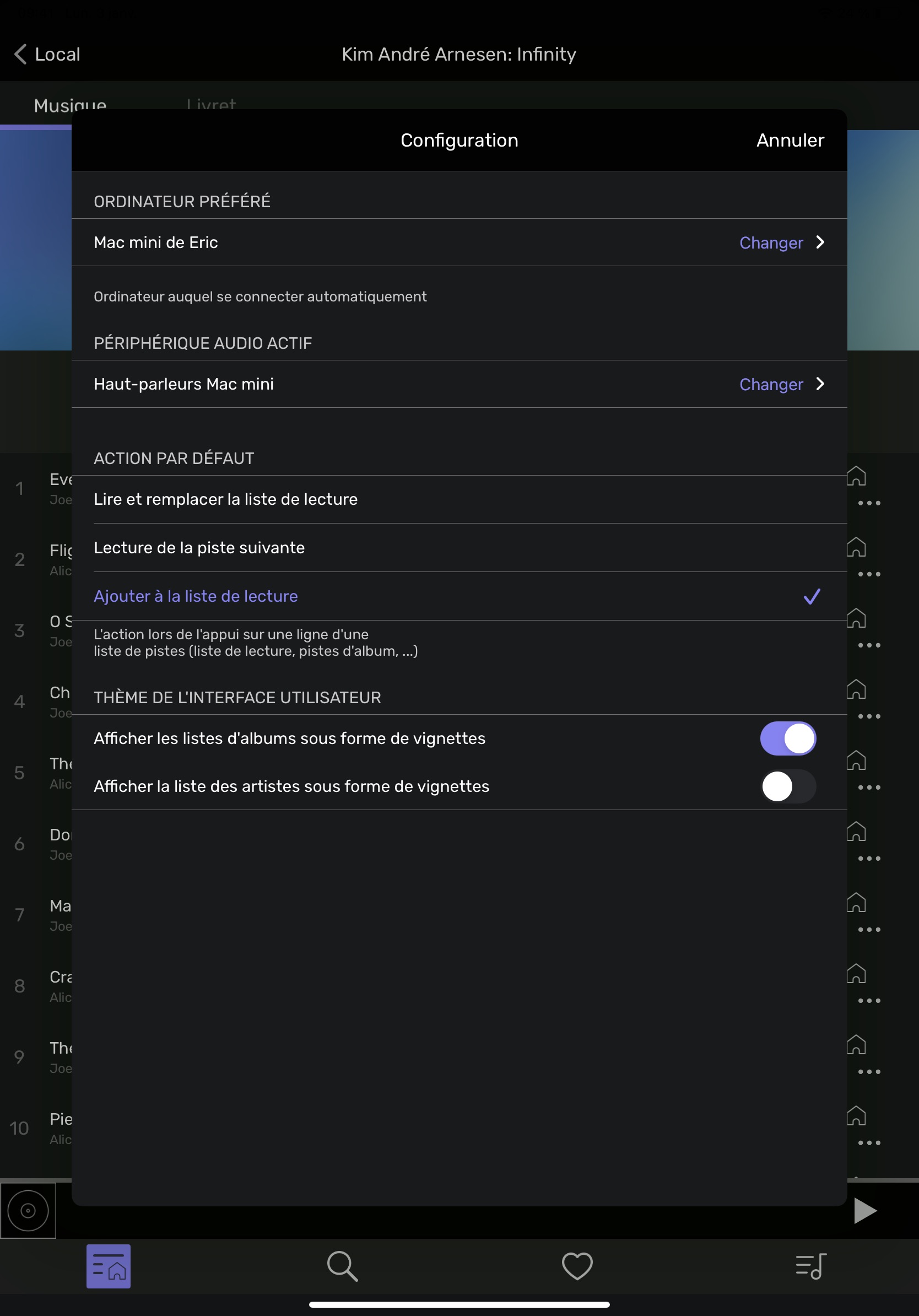

Hello @patifr,
Can you send a screenshot of the configuration menu you have on your iPad?
Merci Antoine,
Voici le screenshot. Mais je ne vois pas quel paramètre je pourrais changer pour obtenir le résultat voulu.
Cordialement.
Regardez l’action par défaut. Si vous passez l’option par défaut sur “Lire et remplacer la liste de lecture”, cela lancera la piste que vous avez sélectionné et ajoutera les pistes à la suite à la liste de lecture d’Audirvāna.
Oui, mais:
  • Ca devrait avoir le même effet que l’option correspondante dans le menu (…), non? Or, si je sélectionne cette option dans le menu, seule la piste est sélectionnée.
  • J’avais cette configuration au départ, mais je l’ai modifiée afin de ne pas interrompre l’écoute involontairement en sélectionnant une piste.
Mais, effectivement, en sélectionnant cette option dans la configuration, et en cliquant sur une piste, les suivantes sont placées dans la file. Il y a donc deux comportements différents pour l’option “lire et remplacer la liste de lecture”, selon qu’on la sélectionne dans la configuration ou dans le menu.
Eric
De quel menu parlez-vous? si c’est le menu qui s’affiche une fois que vous allez sur les trois petit point d’une piste alors non, cela n’a pas le même effet car vous n’avez qu’une seul piste qui est sélectionnée.
Oui, c’est bien de ce menu dont je parle. Effectivement, il est lié à une piste, exactement de la même manière qu’en sélectionnant la piste dans un album et en appliquant l’action par défaut telle que configurée.
Si l’effet est différent, le libellé devrait l’être aussi.
Cordialement
Eric
Après avoir refait des tests de mon côté, il semble que la version Android fonctionne différemment pour cette option de menu en particulier, je dois vérifier si c’est un bug pour voir quelle version à un problème mais c’est possiblement la version iOS qui a un problème.
Après vérification c’est bien un bug de la version iOS, nous devons corriger ce bug car en effet, l’option “Lire et remplacer la liste de lecture” d’une piste doit lire la piste et ajouter les pistes suivantes dans la liste de lecture.
