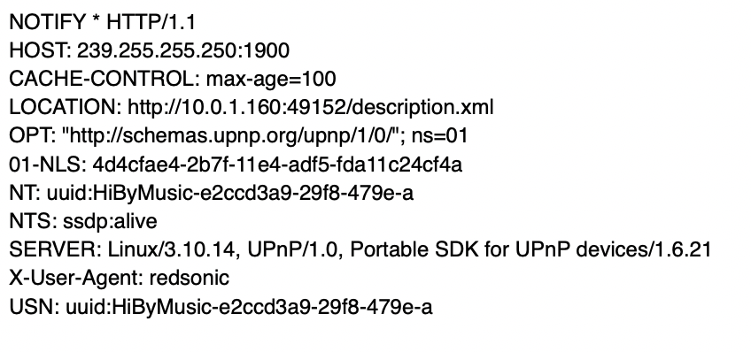

Le scan UPnP du SMSL DP3 (qui est bien un DMR) :
1
0
urn:schemas-upnp-org:device:MediaRenderer:1
/renderpres.html
SMSL DP3
HiBy Music
http://www.hiby.com/
gmediarender 0.0.6
gmediarender
uuid:HiByMusic-e2ccd3a9-29f8-479e-a
image/png
64
64
24
/usr/resource/upnp/64x64.png
image/png
128
128
24
/usr/resource/upnp/128x128.png
urn:schemas-upnp-org:service:AVTransport:1
urn:upnp-org:serviceId:AVTransport
/upnp/rendertransportSCPD.xml
/upnp/control/rendertransport1
/upnp/event/rendertransport1
urn:schemas-upnp-org:service:ConnectionManager:1
urn:upnp-org:serviceId:ConnectionManager
/upnp/renderconnmgrSCPD.xml
/upnp/control/renderconnmgr1
/upnp/event/renderconnmgr1
urn:schemas-upnp-org:service:RenderingControl:1
urn:upnp-org:serviceId:RenderingControl
/upnp/rendercontrolSCPD.xml
/upnp/control/rendercontrol1
/upnp/event/rendercontrol1
http://(je masque)/

Si ça peut aider, voilà comment le SMSL DP3 fait sa publicité sur le réseau.
12 messages toutes les 20 secondes, cache des messages : 100 secondes
Il envoie bien son “alive” sa description, son adresse, ses commandes de contrôle, de renderer, de manager et de transport.
Je ne vois pas passer les réponses ou les demandes d’Audirvana.

J’arrive à sortir tous les flux que je veux en UPnP sur cet appareil depuis toutes les applications ou serveurs, sans défaut, sauf Audirvana…
Du reste c’est presque le cas avec Audirvana. Ce qui pose problème, je vous l’ai dit, c’est le buffer. Le renderer démarre trop vite. A 3s de la lecture il y a comme un conflit de flux.
Mais je le répète aussi, il semble que vous avez des problèmes du genre avec beaucoup d’appareils si j’en lis ce forum. Il doit bien y avoir un truc chez Audirvana qui pose problème.
Que ce soit mon soucis au début de lecture de piste, le soucis d’autres vers la fin de la piste ou des arrêts, ça doit bien venir d’Audirvana.
Chez moi, ça enchaîne, Audirvana a le contrôle, je peux faire pause, reprendre, lancer un autre flux, ça fonctionne… sauf à moment. Mais quand on est en écoute et qu’on se prend un bruit blanc plein volume de 2/3s, ça fait mal…
Le retour d’information du DAC vous l’avez, je vous ai donné les éléments de ses envois “alive” avec son adressage de commandes sur le réseau toutes les 20s. La durée de vie de la commande, vous l’avez : 100s
Vous avez même la version de gmediarender 0.0.6 comme beaucoup de renderer sur le marché.
Là je ne sais pas quoi donner de plus.
Idées ?
