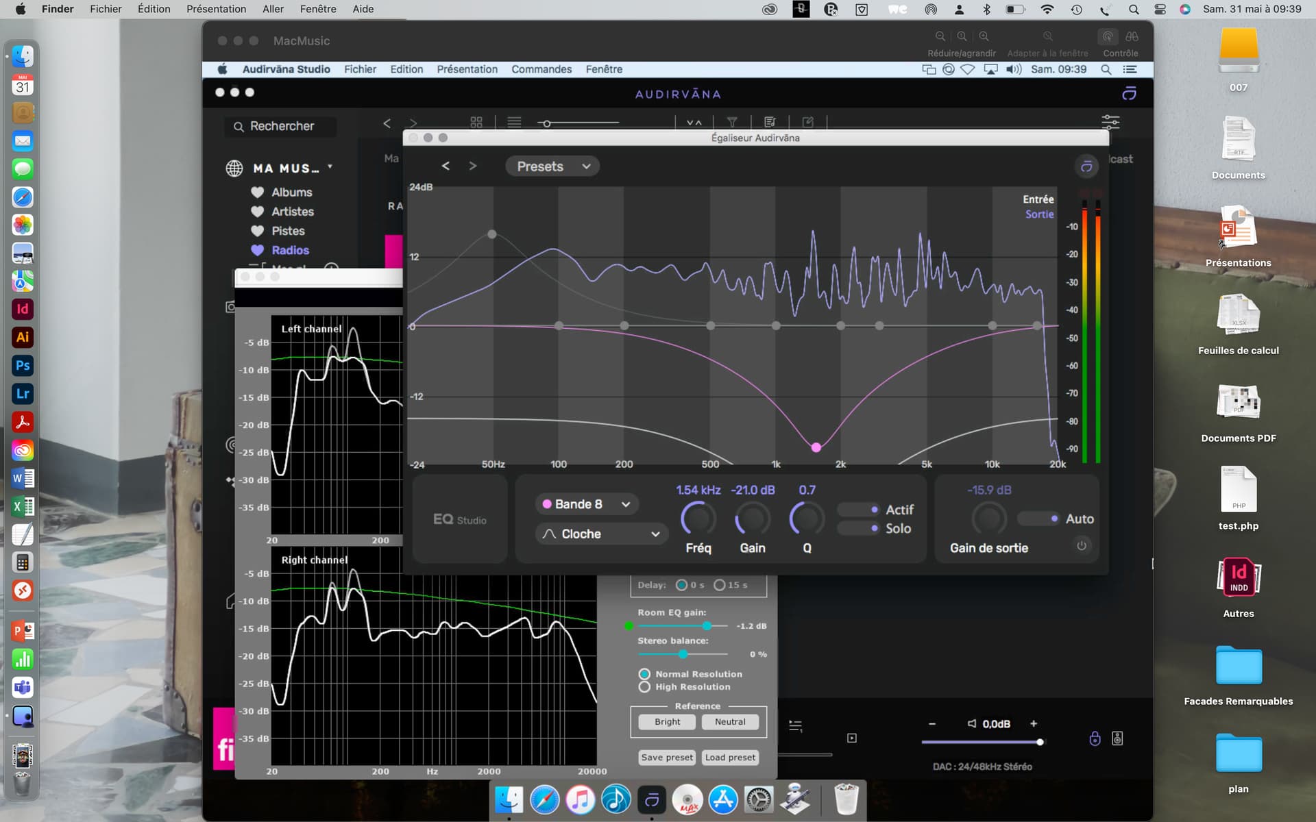

Très intéressé par l’EQ d’Audirvana, je me suis rué vers la mise à jour de Studio mais je n’arrive pas du tout à le faire fonctionner.
J’utilise habituellement le plug-in Mathaudio. Pour tester l’EQ j’ai tout désactivé et lancer la lecture pour faire les réglages en temps réel.
Lorsque je lance la lecture, l’EQ s’ouvre, mais Mathaudio aussi alors qu’il est désactivé.
Quelques modifications de fréquence que je fasse sur l’EQ, aucun changement n’est audible. On dirait que Mathaudio (pourtant désactivé) “prend le pas” sur l’EQ et “annule” tous ses réglages.

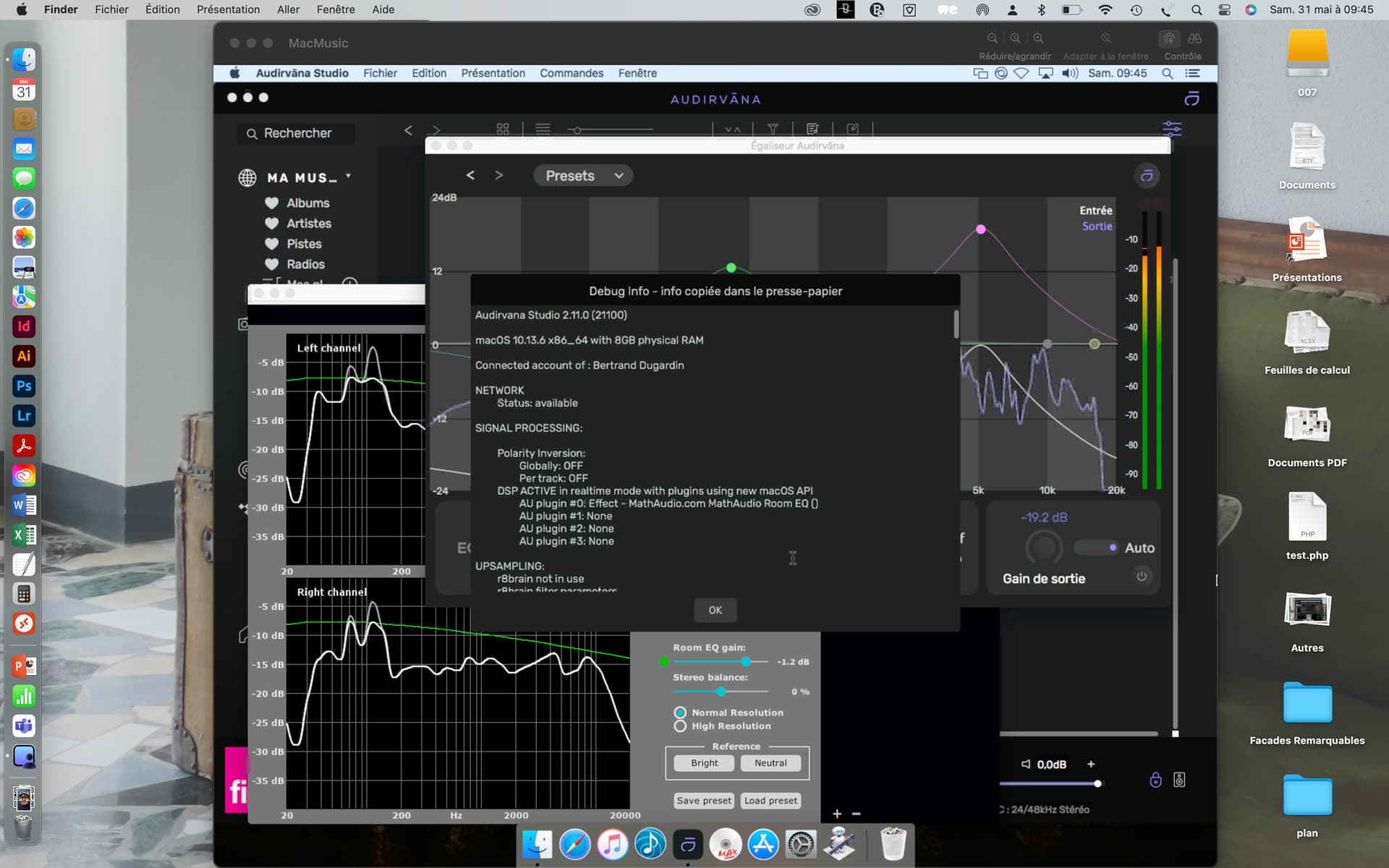

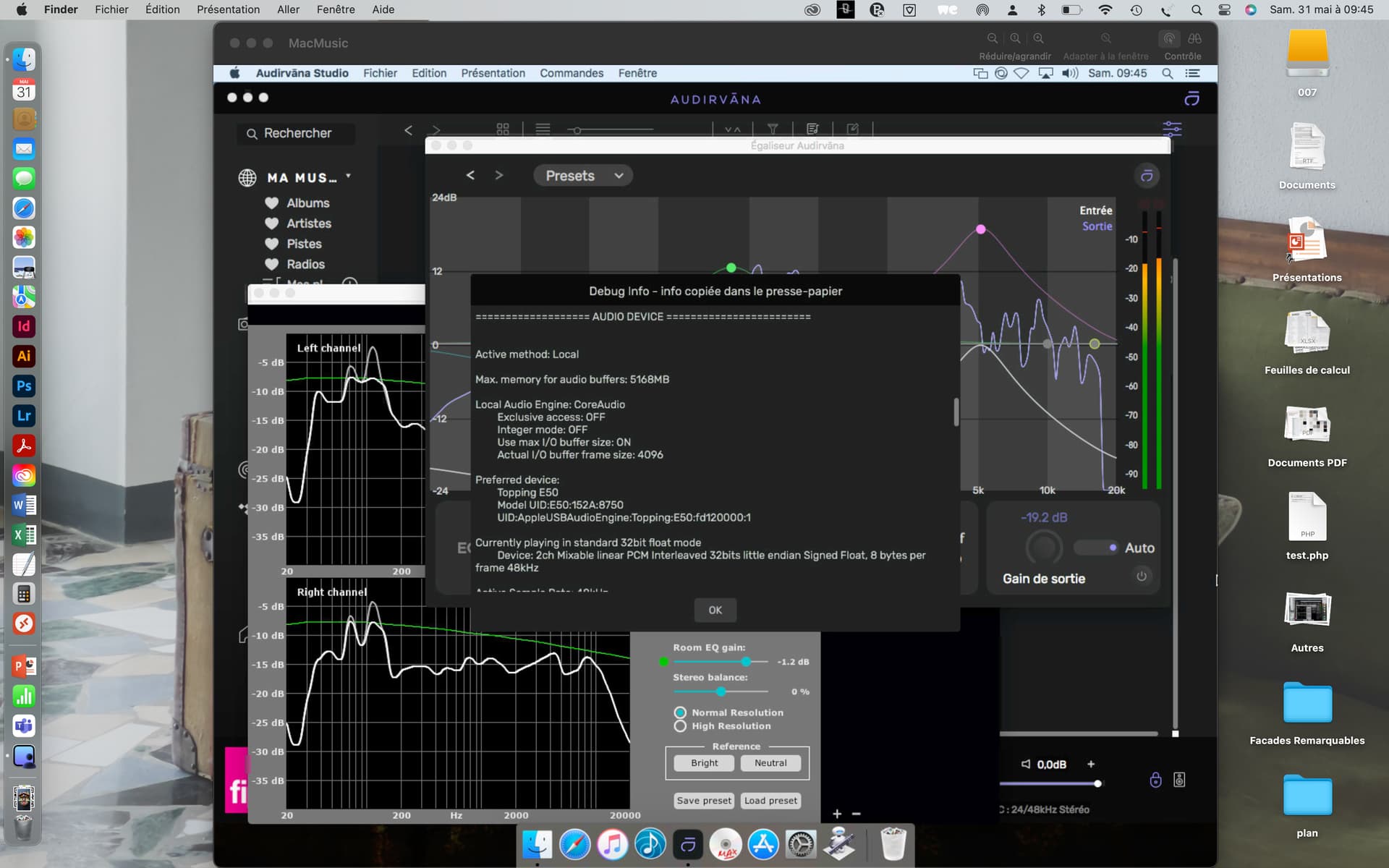

Please paste your debug information report here, so we can see your computer/Audirvāna setup…

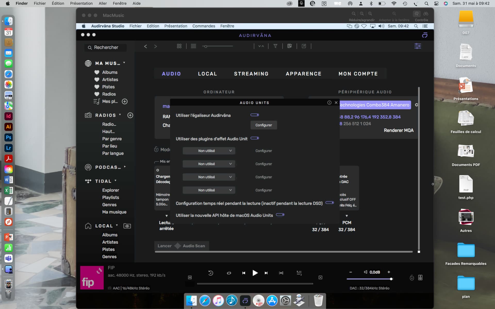

Please find the print screen of my settings. Even i set the Max. memory lower, no more Audio Units … Mathaudio still running when i play and the EQ give no sound change …
