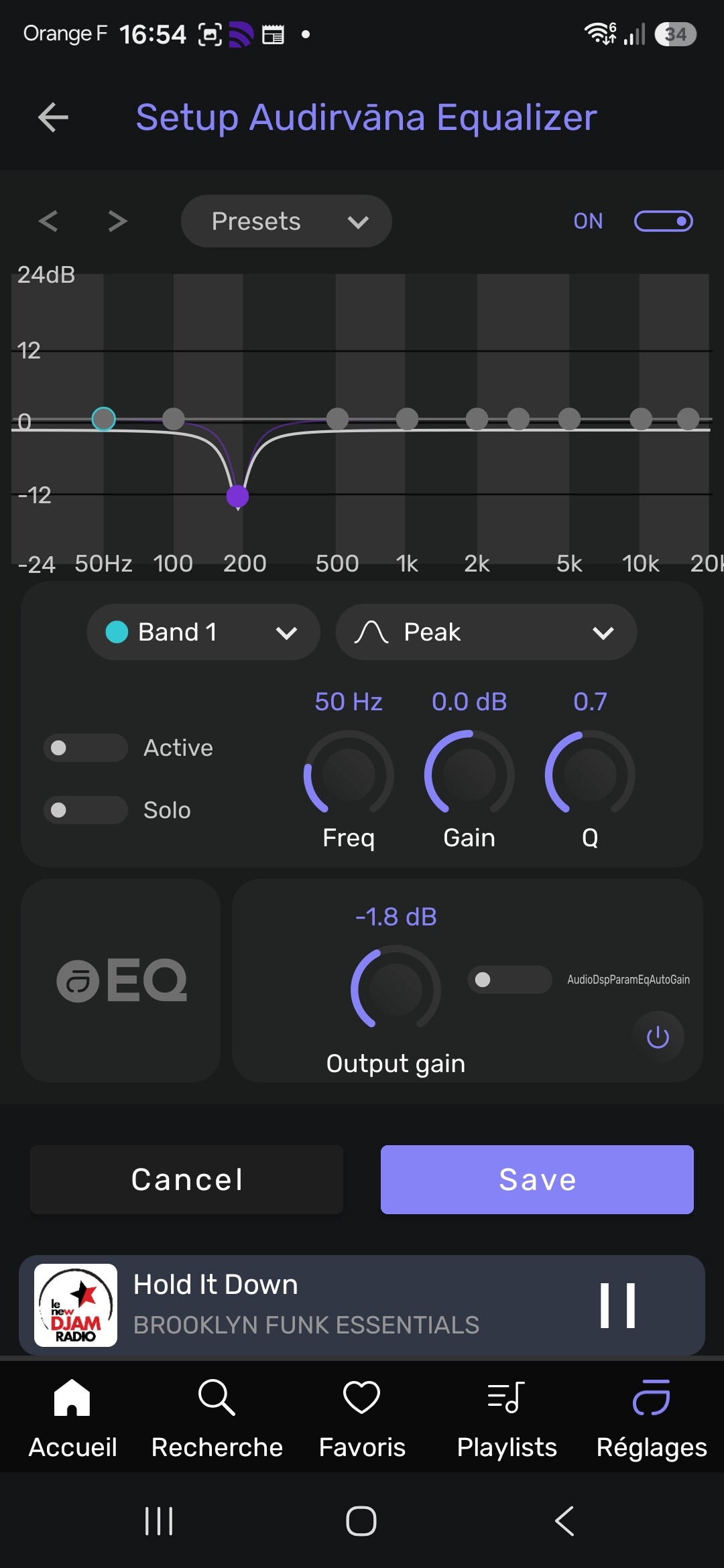

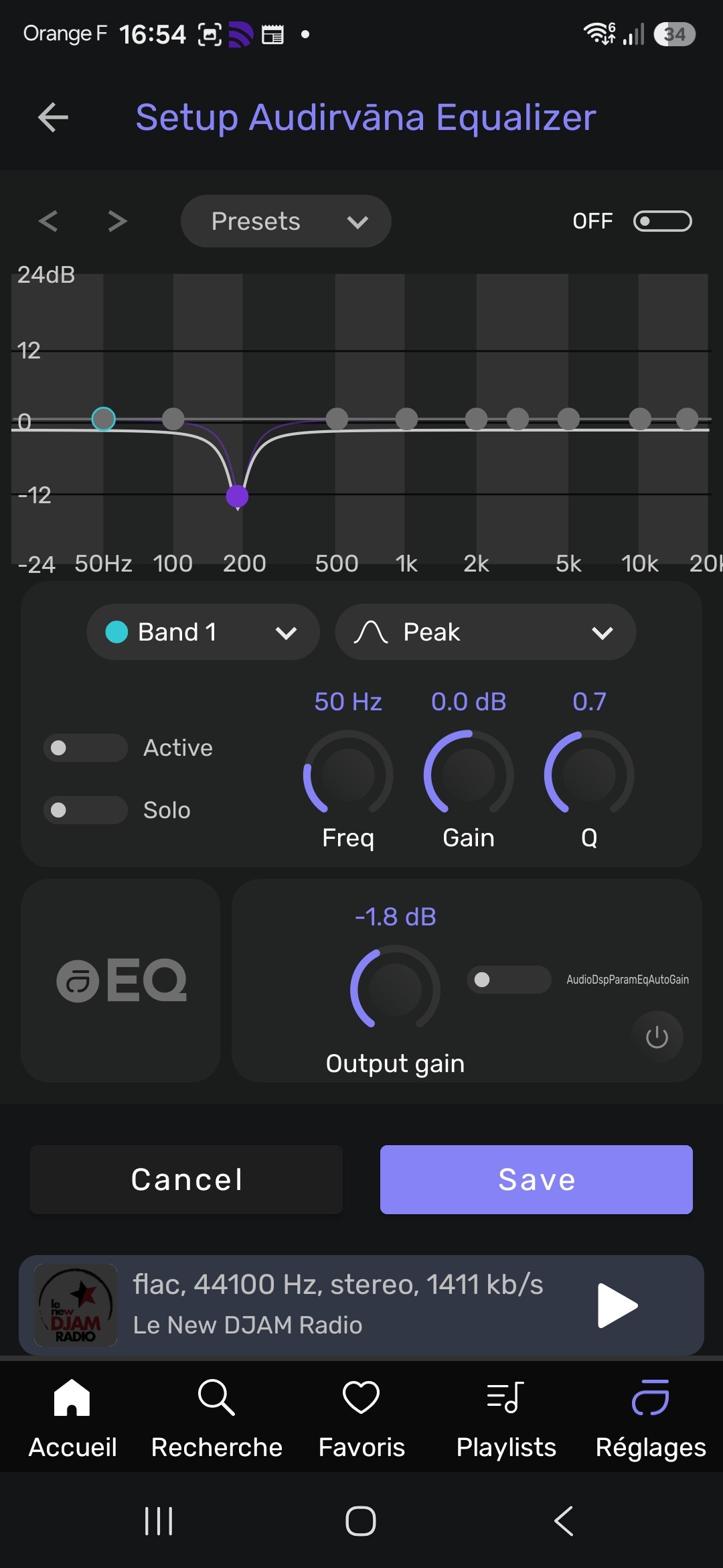

Lorsque l egaliseur est active,avec configuration en temps reel,les courbes ne d affichent que si j appuie sur le bouton avec une souris connectee en bluetooth a mon smartphone,ceci fait le bouton fonctionne avec le doigt normalement,si je quitte l ecran pour y revenir ensuite,meme topo,sinon mon ecran reste sur la courbe fixe dl egaliseur !

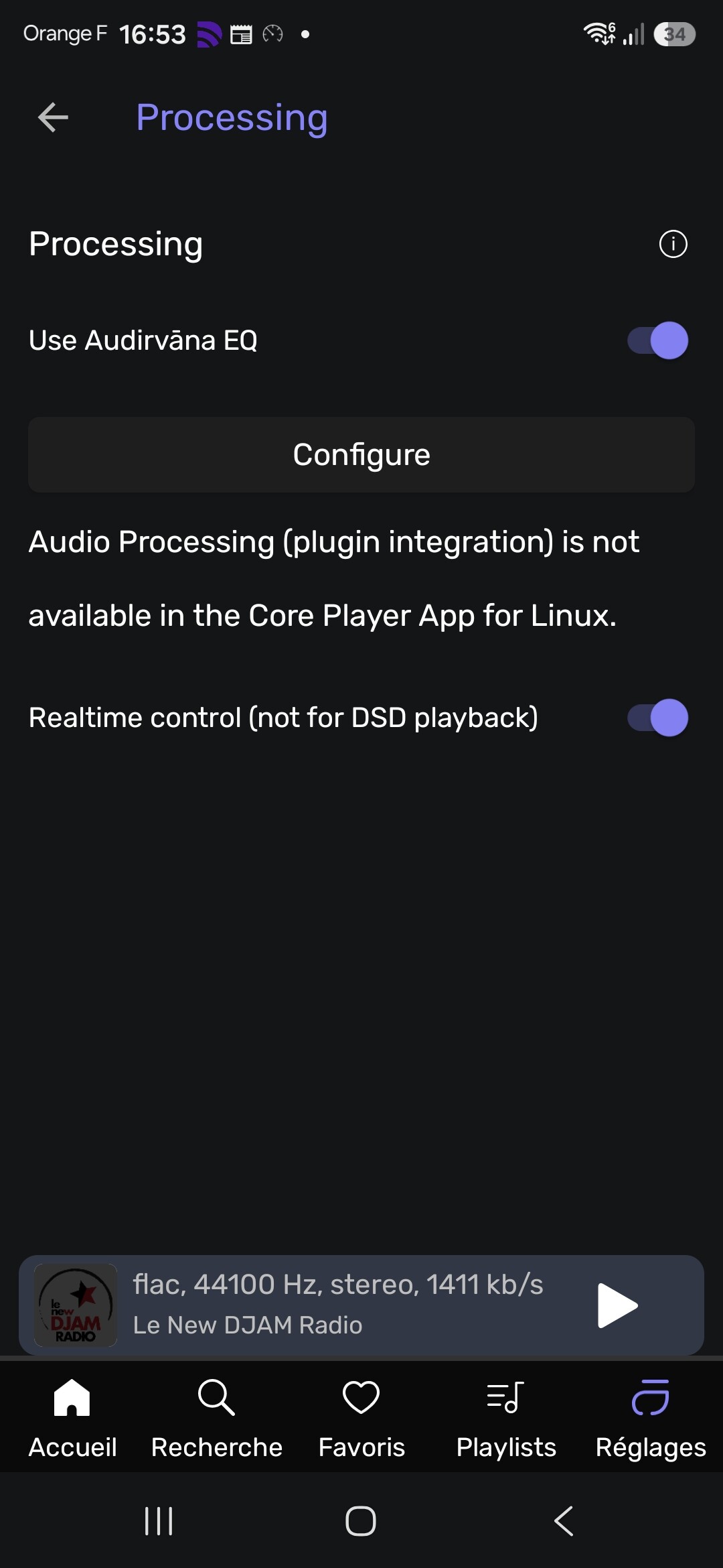

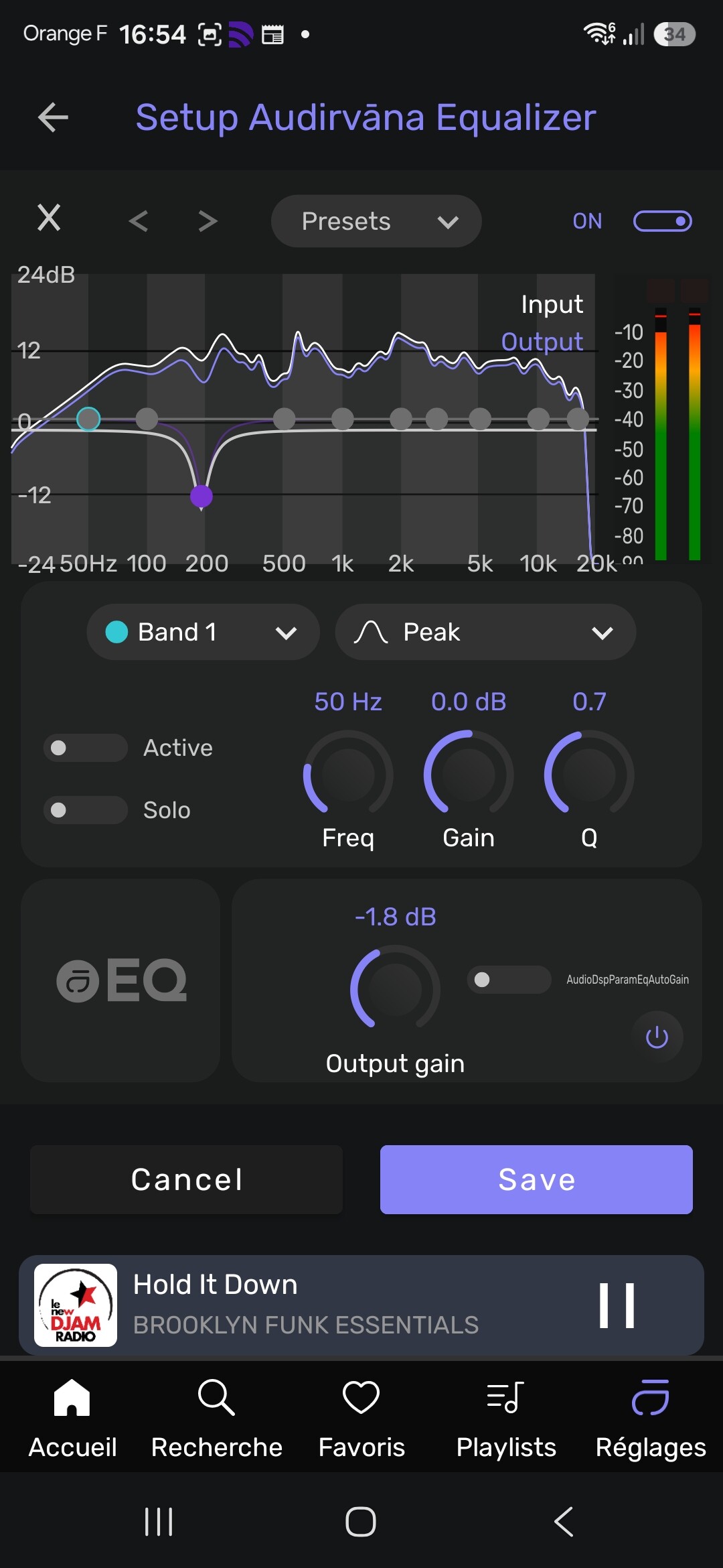

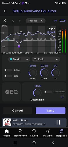

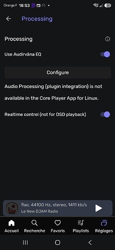

Voici quelques captures d ecran:

En fait connecter une souris bluetooth fait decaler le graphe de l equaliseur vers la droite en faisant apparaitre la croix en haut à gauche qui permet de fermer la page !A partir de là le bouton on/off fonctionne en faisant apparaitre la courbe de la musique lue et l effet de la correction !
