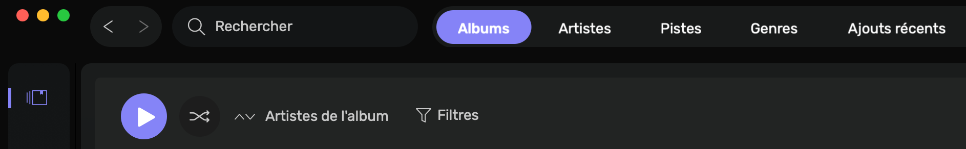

Onglet Album (A mon avis très important)
Afficher le titre complet et détails dans un tooltip quand on survole l’icône ou le texte dessous, actuellement ce n’est vraiment pas très pratique, surtout si on a plusieurs version d’un album.
Afficher avec une icône dans la même idée que pour le HD quand c’est en basse resolution
Suggestion de clé de tri:
aléatoire (pour ressortir un disque impromptu)
nombre de lectures, pour répertorier les disque oubliés

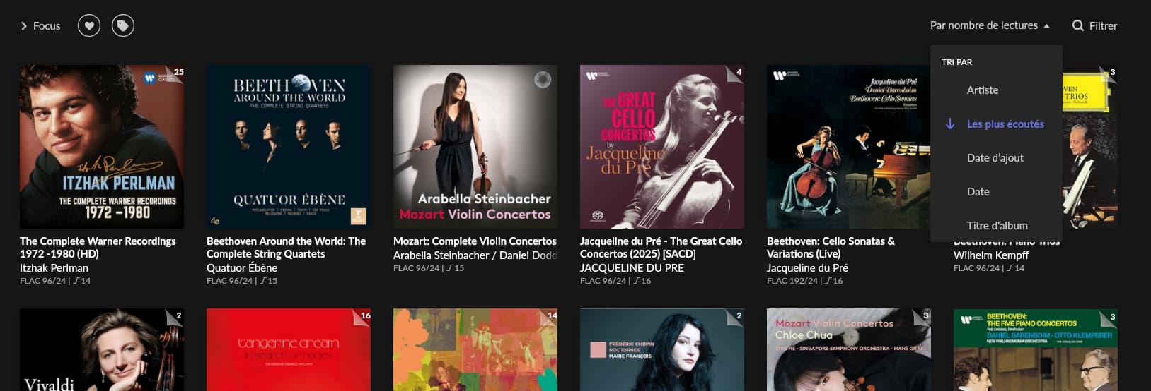

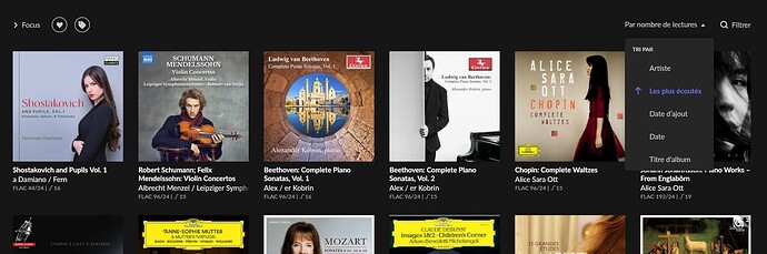

Est-ce qu’une vue où vous pouvez retrouver tous les albums/tritera avec un Play count de zéro serait suffisante?
Si ca peut vous inspirer, sur Roon :
Yes, absolutely! I think it’s fundamental to let users know what the software is or is not doing.
Oui c’est pas mal, dans mon cas ce serait les moins écoutés :slight_smile:
Mais je n’avais pas du tout aimé Roon, un des tout gros plus d’Audirvana est la recherche par dossier ce que n’offre pas Roon
Since the very same USB cable does 768kHz and DSD512 with no problem ever when convolution is not involved, I don’t think the defect is there or otherwise electrical or resolution related (that is, in terms of the USB cable being able to handle higher audio resolution signals).
Je dois avoir beaucoup de CD avec 0 écoutes, j’ai rippé toute ma collection qui date du début du CD… il y a quelques temps, je pense que l’idée du tri aléatoire est meilleure si il fallait en garder qu’une… Malgré le fait qu’on a des milliers d’album, on manque parfois d’inspiration.
C’est LE truc que j’aimais sur Roon, le matin en manque d’inspiration ca aide à choisir un album que l’on a pas ou presque pas écouté :slight_smile:

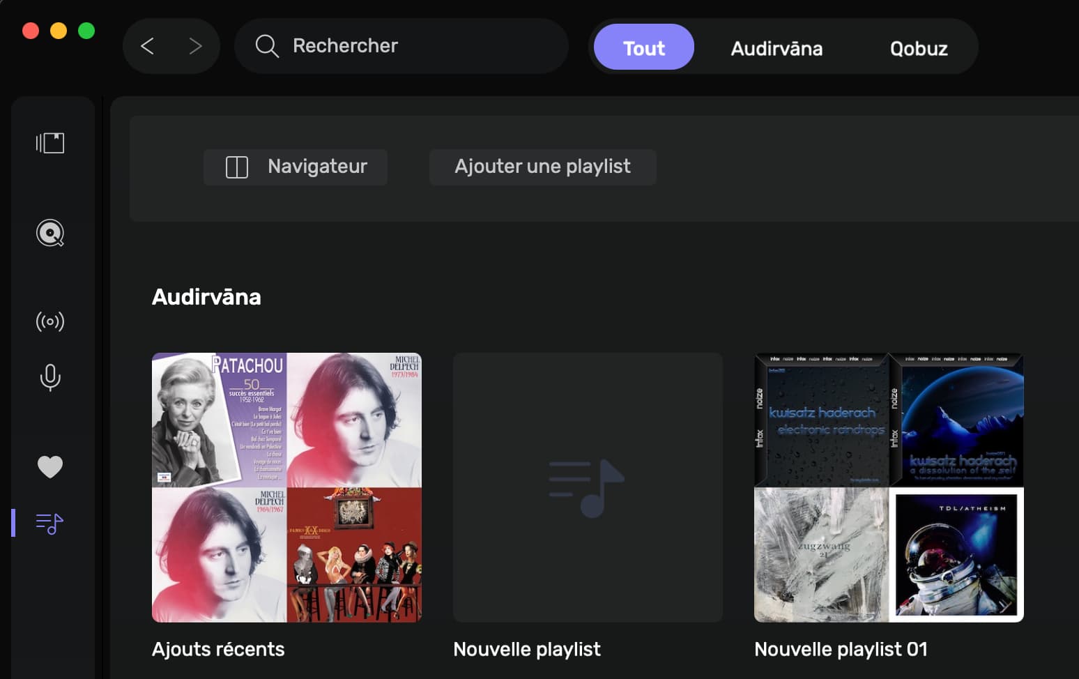

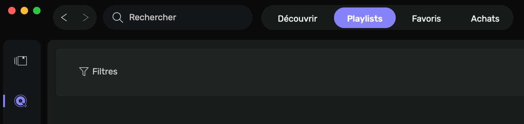

I think that the integration logic between local sources and online services still needs work.
When selecting the local source, we should have access to local playlists and favorites.
Added date and count numbers should be in “filters”. We don’t need a strange ‘show audio format’ in prefs, because we can already filter quality from this menu.
In shared playlists, we can select the source.
In shared favorites, it’s impossible.
I think it would be great to have a selector 'all, Audirvana, Qobuz, Radios, Podcasts…’ (all the sources) in favorites, before or instead of ‘albums, artists, tracks’.

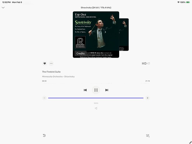

The waveform of the music is nearly impossible to see but the volume indicator is easy.
